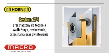

Garść informacji o systemie 274 od HORN!
Dziś słowo o systemie 274 od Paul Horn GmbH!
Seria stworzona z myślą o automatach tokarskich przeznaczona do toczenia wzdłużnego, rowkowania, przecinania oraz gwintowania. Cechy charakterystyczne tego produktu to między innymi:
✅ Możliwość toczenia wzdłużnego z dużymi głębokościami do 6mm
✅ Maksymalna głębokość pracy promieniowej do tmax= 6mm, przy średnicy detalu do 25mm
✅ Stabilne mocowanie płytki śrubą
✅ Możliwość wymiany płytki na maszynie
✅ Oprawki o przekroju trzonka od 8x8mm
✅ Szerokości płytki skrawającej od 0.5mm
Ponadto, płytki w wersji Super-Finish pozwalają na uzyskanie niezwykłej jakości powierzchni obrabianego detalu.
